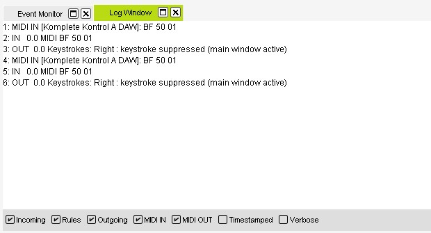

I would need to know what MIDI message your knob sends. You can use the trial version of Bome MIDI Translator Pro to find out by selecting the proper input port, opening the log window, checking the MIDI IN box and then moving your knob.

Ah, mira, ¿esto te sirve? :thinking:
Maybe, you are converting MIDI relative values to keystrokes. There is no value smaller than 1. So if you are getting to large of a movement, I can’t help but if you are getting to small of a movement I can.

Quizás estés convirtiendo valores relativos MIDI a pulsaciones de teclas. No hay ningún valor menor que 1. Así que, si el movimiento es demasiado grande, no puedo ayudarte, pero si es demasiado pequeño, sí.

Eso sí lo entendí: no se puede cambiar la sensibilidad del knob cuando está en modo relativo. Pero mi problema es que, al moverme hacia un lado, el knob de mi teclado no tiene ese ‘clic’ que sí tiene el knob más grande del teclado, y cada vez que lo muevo da un salto, a menos que lo haga muy despacio. :sweat_smile:

I understood that much: you can’t change the sensitivity of the knob when it’s in relative mode. But my problem is that when I move it sideways, the knob on my keyboard doesn’t have the click that the larger knob on the keyboard has, and every time I move it, it jumps, unless I move it very slowly.
