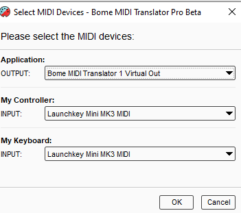

My aliases are set up as follows:
You will need to set them for whatever devices you are using. You also may want to change the incoming MIDI triggers for translators 1.0 and 1.2 to match your buttons.

Mis alias están configurados de la siguiente manera:
Deberá configurarlos para los dispositivos que utilice. También podrías cambiar los disparadores MIDI entrantes de los traductores 1.0 y 1.2 para que coincidan con tus botones.
