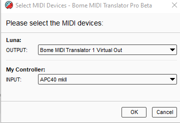

I set my aliases as follows:
You need to setup Luna as a Mackie MCU device with 'BMT 1" as input.

Translator 1.0 gère les faders 1 à 8 et Translator 1.1 gère le fader principal.
J’ai défini mes alias comme suit :
Vous pouvez en savoir plus sur les alias en consultant ce tutoriel.
Vous devez configurer Luna comme un microcontrôleur Mackie avec « BMT 1 » comme entrée.

Merci pour votre réactivité mais je n’ai pas de contrôleur Mackie donc je ne peux pas définir Mackie dans les préférence midi de Luna… et j’ai ouvert votre template, pour l’instant, ca ne fonctionne pas… est ce que vous pouvez me dire ce que je dois paramétrer dans les midi ports in et out dans bome et dans Luna please ?

Thank you for your responsiveness but I don’t have a Mackie controller so I can’t define Mackie in Luna’s midi preferences… and I opened your template, for the moment, it doesn’t work… can you tell me what I need to configure in the midi ports in and out in bome and in Luna please?

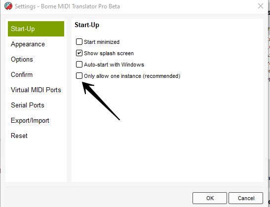

How can I import your project into an existing BOME project?
You can uncheck setting so that it allows to projects to be open at once.
Then open both projects and copy and paste the translators. Make sure your existing project doesn’t use the global variable “g0” which I am using.

Vous pouvez décocher ce paramètre pour permettre l’ouverture simultanée des projets.
Ouvrez ensuite les deux projets et copiez-collez les traducteurs. Assurez-vous que votre projet existant n’utilise pas la variable globale « g0 » que j’utilise.
